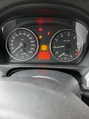

Ma femme vient d’allumer la 330xi, et alternativement elle a ces deux logos qui apparaissent.
Savez vous à quoi cela correspond ?
Je vous remercie !

Peut-être une crevaison / usure anormale des pneus qui générerait un différentiel de vitesse de rotation des roues sur un essieu ? Ou alors, si aucun pneu ne présente de défaut / d'usure prématurée, un capteur HS (il me semble que ce sont les capteurs ABS qui calculent la vitesse de rotation des roues).

le 2ème ce n'est pas le témoin qui indique un sol potentiellement glissant (lié à la t° extérieure) ?

J'ai un témoin identique sur la Lexus, chez moi c'est lié au DSC, si cela peut aider...

Défaut au niveau de la boite de transfert.
En concession ils changent sans ouvrir, donc tu va couiner sur le devis.
Commencer par vérifier que tes 4 pneus ont une usure homogène.
Puis vidange la boite (remplissage à raz comme pour un réducteur), le type et la viscosité de l'huile sont essentiels.
Si le défaut est toujours là, dépose / ouverture de la boite, les 2 pignons coutent 60€/pièce environ, si c'est le moteur électrique plutôt dans les 800€.
Il y a aussi des garage spécialisés car le X-drive par conception s'use (glissement plus ou moins important et permanent, comme un Haldex chez Audi, alors qu'un Thorsen mécanique est beaucoup plus endurant).

Voici la liste des icones d'erreur sur E90...
En effet pour ces icones on a comme a dit Steph:
"4x4 system and DSC failed!"
"4x4 system and DSC failed!. Driving stability restricted. Drive with moderation. Have the problem checked by BMW Service as soon as possible."
Boite de transfert à faire vérifier par un bon indépendant.

Mauvaises langues ! Elle avait un peu tiré sur la batterie, un bon Reboot et tout est rentré dans l’ordre !
