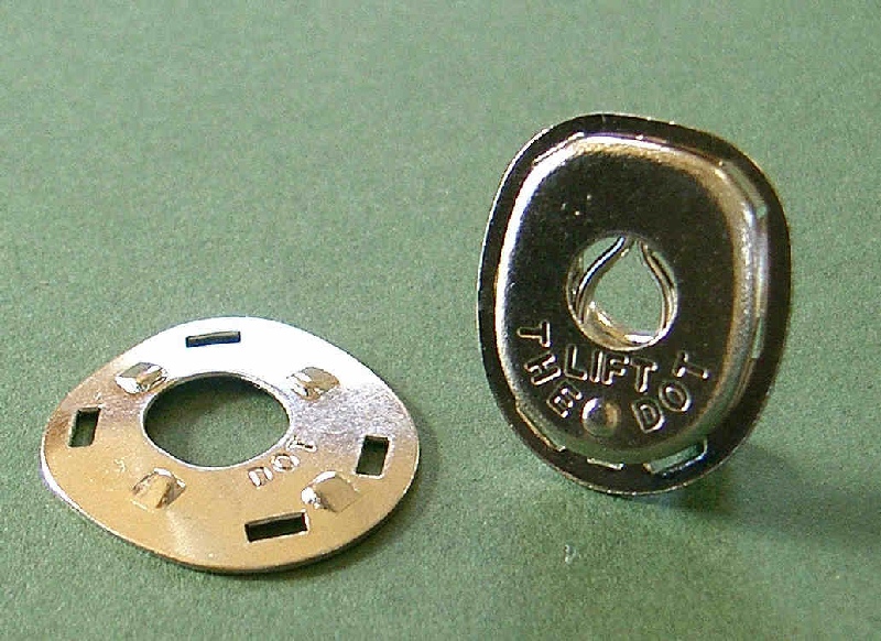

Par contre, il propose une autre sorte de TENAX : les LIFT the DOT ...
[Image: CIMG3849reduced.jpg]
C'est mieux que les TENAX ?

Lift the dot de ce type là : je ne peux rien dire, aucune expérience. Par contre les tenax [img]style_emoticons/<#EMO_DIR#>/bien.gif[/img]

Les Tenax sont d'un maniement plus facile ke les Lift the Dot , ces derniers exigeant souvent une forte pression pour les engager sur leur tétons ou pour les désanganger(On a vite fait de se pèter un ongle pour les enlever)

Le seul inconvénient ( mineur il est vrai ) est ke le Tenax est plus protubérant ke le Lift
