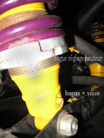

Merci, je visualise bien la/les bagues pour la hauteur, qui servent à compresser le ressort, mais là où je me pose la question c'est autour de ma petite visse de réglage, il y a une autre visse/bague, ce qui pourrait ressembler à un réglage type 2 voies, mais est-ce bien le cas? J'imagine que personne n'a ce genre d'amorto sur sa seven...
Voici une photo

![[Image: spaxreglable.jpg]](http://img.photobucket.com/albums/v297/fgsuperseven/spaxreglable.jpg)
Tous les Spax règlables sont de ce type
C'est le téton fendu ( comme une vis) qui se tourne à gauche ou à droite . En vissant tu durcis l'amorto . L'autre pièce plus grande sert à maintenir le téton dedans . Pas y toucher !
