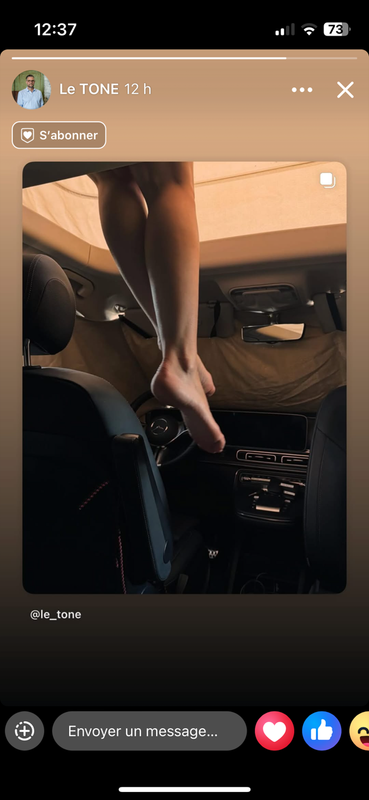

  • Maguy
En tout cas, en lisant tes récits et en regardant les photos du Tone,le Marco Polo semble être un très chouette véhicule, aussi bien pour les vacances en famille que pour prendre des autostoppeuses...  Happy
[Image: IMG-1822.png]
