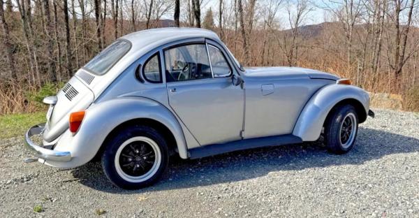

(05-19-2025, 09:58 AM)Topper Harley a écrit : Tu as peut être une rare version IL (rallongée)
W
[Image: i001502689.jpg]
Zwanzig Berliner, bitte !
