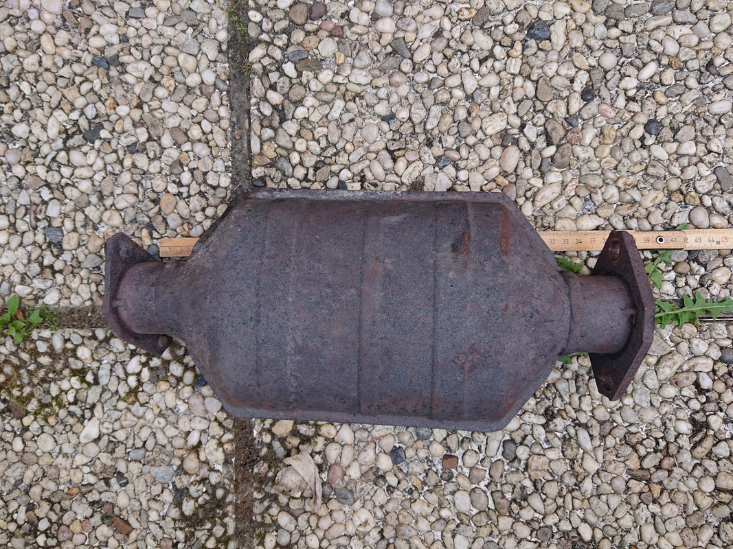

Fun fact : l'ancien catalyseur est..... vide.
Soit c'est un decata, soit c'est le cata d'origine qui est complètement vide. Parce qu'extérieurement ça ressemble vraiment au vrai catalyseur et son aspect représenter bien 30 ans de vie à 20 cm du sol :
Il a fallu disquer une attache pour le sortir...

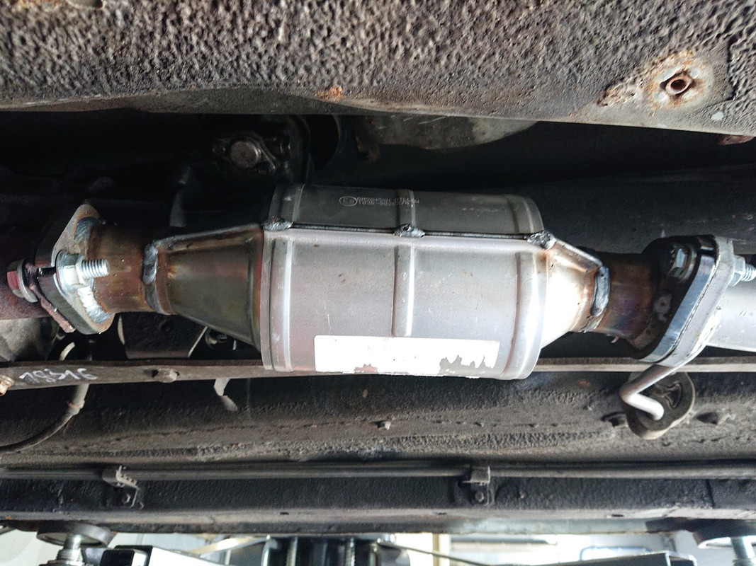

Au passage, le nouveau catalyseur est différent. Or j'ai bien pris celui pour des MX-5 avant 1994 et à mettre en combo avec la ligne d'origine (précisé sur le site de vente, les deux vont ensemble).
Du coup c'est trop court :
En tirant dessus on arrive à l'attacher au collier mais on va dire que c'est pas le plus solide au monde.
Morale de l'histoire : si vous avez besoin d'une pièce pour votre Miata, demandez-moi.
Je vous dirai quelle pièce acheter.
ET SURTOUT N'ACHETEZ PAS CELLE-LA !!!
