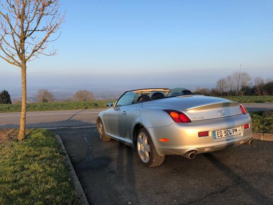

Il fait tellement beau aujourdhui que j’ai sorti le V8  5 degrés, du soleil, le pied !
