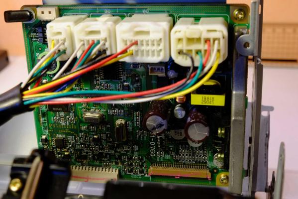

Bonjour,
Pour remplacer le GPS d'origine, je pars sur l'installation d'un GPS Garmin avec caméra de recul sans fil, en espérant que la réception satellites sera bonne.
En attendant de recevoir le matériel, j'ai commencé le démontage du Multi Display du TdB. Un test me confirme le fonctionnement correct des commandes OPEN/CLOSE/TILT, donc je n'ai pas enlevé trop d'électronique à ce niveau là.
Par contre dans le coffre, faut-il enlever le lecteur DVD Navigation, l'ampli Nav ... ou laisse-t-on tout branché sachant que d'un côté (TdB) il manque de l'électronique ?
Staffin, merci de me dire ce que tu as fait.
Olivier

Alors, j'ai laissé dans le coffre le lecteur et l'ampli Nav, cela évite de dégarnir le coffre.
Coté tableau de bord, tu as bien garder la petite carte du display qui permet de commander le volet ?
Et il ne faut pas perdre les petites rondelles en plastiques des guides du volet, sinon le fonctionnement risque d'être chaotique.
Bon courage, pour l'alim, je me suis repris sur l'alimentation d'origine du GPS

J'ai conservé ces 2 cartes, avec juste la petite (photo 1) ça ne fonctionnait pas :
Tu n'as conservé qu'une seule carte ?
Pour l'alim, j'hésite à me connecter sur l'alim GPS d'origine, comme toi, ou à utiliser tout le câble USB qui sera fourni avec le GPS pour le brancher à l'arrière de la prise allume-cigare sous l'auto-radio ou au niveau de l'accoudoir ...  pas encore de certitude ...
Pour la prise aux ajoutée à l'auto-radio tu as pris quoi ?

Je n’ai conservé que la carte de la seconde photo, regarde à l’usage si le volet et le tilt fonctionne, l’important est de conserver l’alimentation des moteurs
Après pour l’alimentation de ton gps, reste à savoir si il accepte du 12 volts, au quels cas tu peux faire un repiquage, si tu es en 5 volts (et de mémoire , j’’avais renoncer à cette solution pour éviter un câblage spécifique avec une tension spécifique ).
Je te retrouve ce qu’il faut pour une entrée auxiliaire , tu as bien une post 2006 ?

J'ai tout remonté et testé à vide (mécanique + les 2 cartes, sans GPS) et les moteurs fonctionnent très bien. Je ne pense pas que tu aies enlevé la petite carte car elle est câblée directement sur les moteurs du volet et du tilt. Cette carte est dans une boite noire, sur la photo j'ai enlevé le couvercle.
Le GPS est alimenté en 5V par une prise USB. Il est livré avec un câble USB/prise allume-cigare.
Mon modèle est de 2003, donc pré-2006 ou Phase 1, comme la tienne.
J'ai pensé à ça: https://www.hightech-privee.com/kit-main...lexus.html mais c'est bleu ... très moche  même dans la boîte à gants.

J'ai bien les deux cartes
J'ai pris cela de mon coté :
Le câblage en Y pour avoir une sortie aux ET conserver le chargeur CD : https://www.amazon.com/gp/product/B01EUZ...=UTF8&th=1
Le module AUX : https://www.amazon.com/gp/product/B01EUZ...=UTF8&th=1
Après je pense que ta solution Gateway est meilleure dans ton cas puisque que tu as le bluetooth intégré dedans, dans mon cas je gère le BT avec l'android
