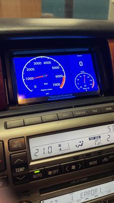

Je viens de monter mon obd reader Bluetooth DLMQT (ça fait longtemps  ) ça marche super bien avec le mods android , du coup je peux lire directement depuis l’ecran de la bagnole les rendus de l’obd , pour 30 balles , cela ne valait pas coup de s’en passer . La bonne nouvelle , zéro défaut

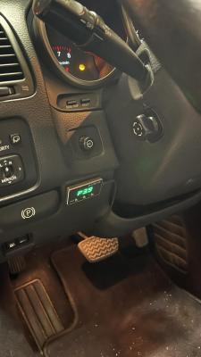

Et j’ai installé le boîtier qui modifie la gestion de l’accelerateur, elle doit pouvoir drifter maintenant
Ça change vraiment tout, d’un truc totalement placide, cela se transforme en un truc un poil rageur, il faut que j’affine les réglages.
