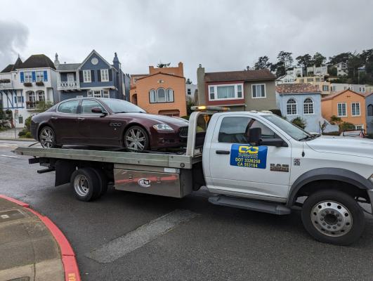

Surchauffe en rentrant du boulot ce soir, tout allait bien jusqu'à ce que j'arrive en ville, je suis arrivé chez moi dans un beau nuage de vapeur... Pas mal de flotte par terre aussi donc soit une durite a pété, soit c'est le thermostat et ça a juste débordé, ou les deux peut être, la flemme de chercher plus loin ce soir, de toute façon je ne compte pas y toucher, donc demain plateau.

03-06-2024, 09:00 PM
Ta Maserati paraît toute petite par rapport à la dépanneuse...
En tout cas, j'espère que ce n'est pas trop grave.... Mais c'est vrai que ça ne redore pas trop le blason des italiennes...

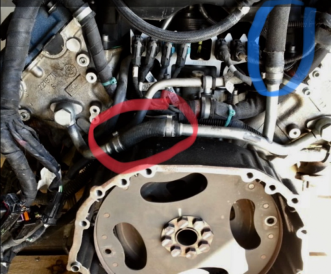

Bon, problème identifié, et je m'en doutais, car c'est connu :
Capture d'écran 2024-03-06 124954.jpg (Taille : 18.4 Ko / Téléchargements : 142)
Capture d'écran 2024-03-06 125015.png (Taille : 15.95 Ko / Téléchargements : 142)
Voilà la bête (sur un moteur sorti) : Mon garage me dit que, bien que la procédure soit de tomber la boite, ils peuvent la changer en passant par au dessus, en démontant l'admission et ça va plus vite. Ils ont l'habitude (et c'est quand même chouette d'avoir un garage qui sait ce qu'il fait sur ces caisses...) Donc ils sont dessus et elle sera prête vendredi... $3,000
