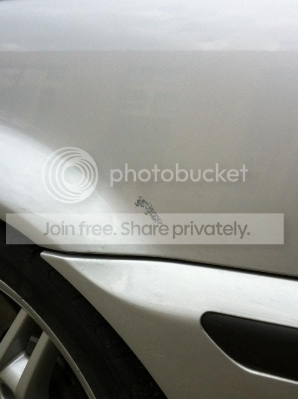

(04-09-2012, 03:36 PM)Martini a écrit : Regardez du côté du blob eliminator de Lanka.
Je viens de commander un kit via le site officiel suite au passage d'un livreur à coté de ma voiture au boulot... (  )
La rayure semble légère et rattrapable, j'ai déjà chopé un kit TitanSilber chez BMW pour la reprendre, plus qu'à attendre le kit Langka.

Ça demande un peu de pratique le Langka, faut pas se décourager.
Messages : 11,007
Likes Received: 701 in 517 posts
Likes Given: 1,131
Likes Given: 1,131
Tu t'en est déjà servi?
Quelle est l'étape qui demande le plus de doigté?
Le résultat est vraiment satisfaisant?
Messages : 65,550
Sujets : 602
Likes Given: 607
Likes Given: 607
(05-31-2013, 10:21 AM)macrom1 a écrit : Tu t'en est déjà servi?
Oui.
Citation :Quelle est l'étape qui demande le plus de doigté?
...l'application du Langka ;-)
D'après leurs mode d'emploi et vidéo, tu fais 50 A/R sur ton point de peinture et zou, la carte évitant que tu n'enlèves plus de matière que nécessaire. En réalité, il faut passer son temps à relever la carte et le chiffon pour voir où en est le blob, sans quoi tu retireras tout.
Citation :Le résultat est vraiment satisfaisant?
Si ta peinture est de la bonne couleur et l'impact assez petit, oui.

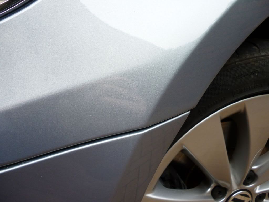

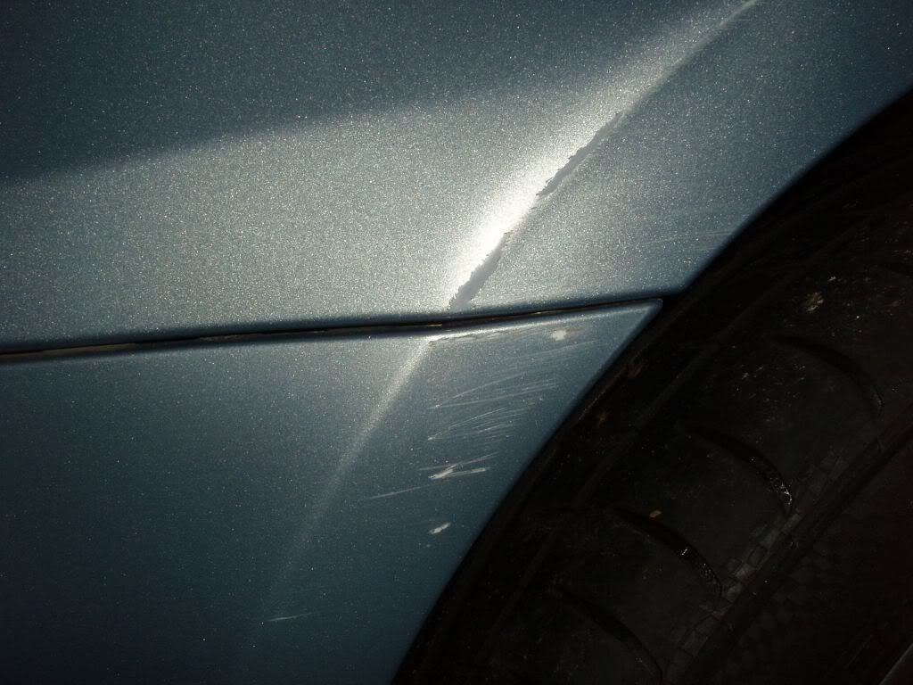

Une longue rayure sur Z3 M :
Une fois le Langka passé et en fonction de l'angle, ça se voit encore pas mal :
Ou plus du tout :

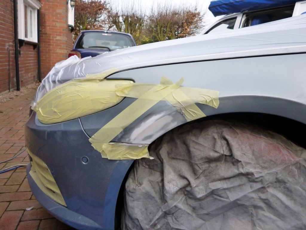

Tu ne perds rien à essayer.
Si ça ne marche pas, tu pourras peut-être t'intéresser au spot repair (aprêt, ponçage etc.) dans le même esprit que la jante d'AutoMat06.
http://www.detailingworld.co.uk/forum/sh...p?t=254605
