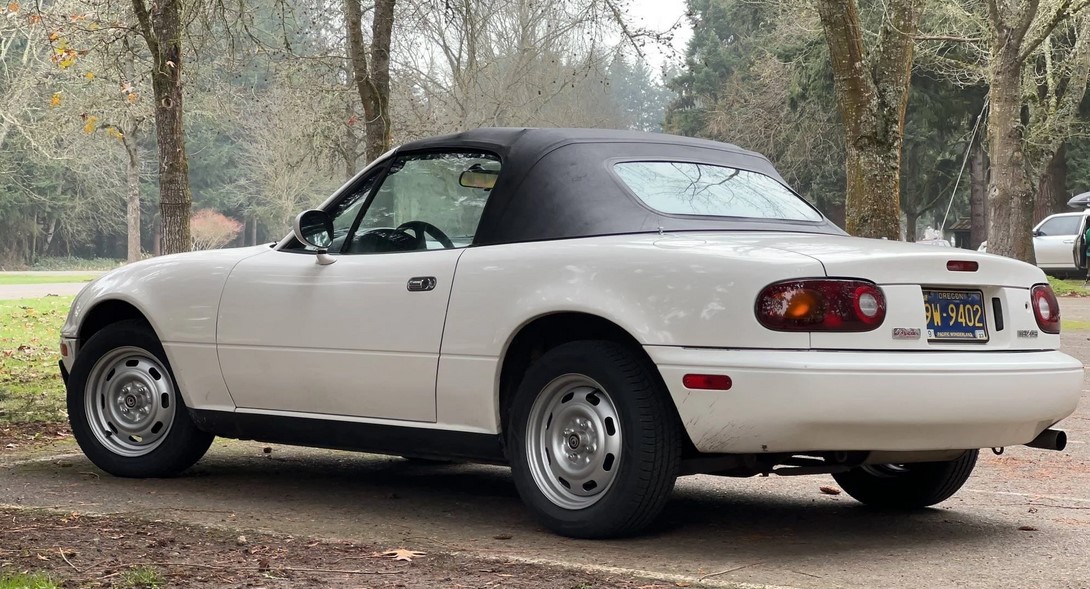

Citation :En vrai mes jantes ultimes seraient :
![[Image: MX5t-le.jpg]](https://i.postimg.cc/NMZK1d4x/MX5t-le.jpg)
ça irait bien avec le côté roots de la mienne. Mais c'est encore plus difficile à trouver. Et les tôles modernes ne sont pas pareilles, et très très souvent noires.
Oui, d'autant plus que c'était les jantes en tôle d'origine. Une énorme majorité ont eu les jantes alu optionnelles, soit lors de l'achat, soit changées au fil des années, parce que des jantes en tôle ça faisait vraiment bas de gamme... SAUF que maintenant, sur une NA, ça rend carrément bien
Ces jantes étaient d'origine sur les NA 1.6 90cv (après 1994 donc). Les 1.6 115cv avaient d'office les minilites alu en 14 pouces, et les NA 1.8 avaient les "Hollowspoke"
Les NB 1.6 avaient aussi ces jantes tôle. Mais là encore, beaucoup ont été équipées de jantes alu, soit en 14 soit en 15. Les NB 1.6 pouvaient recevoir en option les 15 pouces de la 1.8, c'est d'ailleurs le cas de la mienne.
Du coup, ces jantes tôles existent, et ne doivent pas être TOTALEMENT introuvables...
Exemple sur une NB 1.6 encore avec ses jantes tôle https://www.mx5france.com/forum/viewtopi...29&t=47138
En effet, dommage, maintenant de simples jantes tôle destinées notamment à recevoir des pneus hiver sont désormais noires...

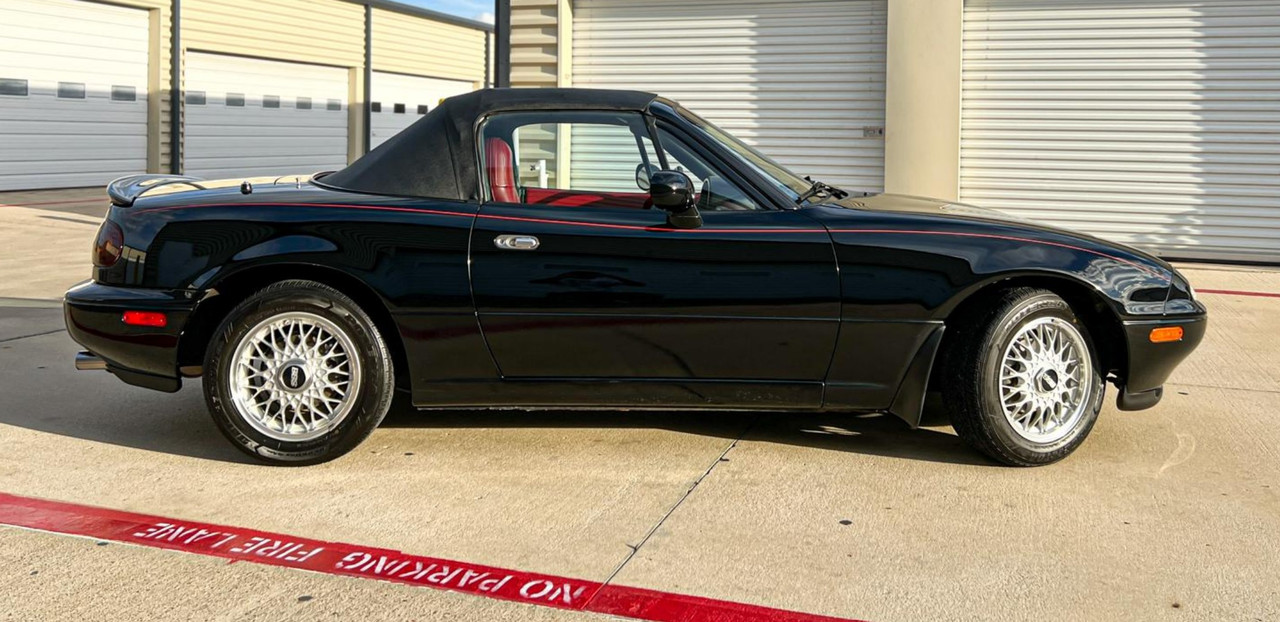

Après, tout ce qui est Rota, Enkei ou autres, ça fait tuning, et fondamentalement j'ai du mal avec des jantes qui valent le prix de la voiture. Et pourtant je suis dans le 59, pas loin du 62  (A noter cependant pour la culture que les 15 pouces des NB 1.8 sont fabriquées par Enkei)

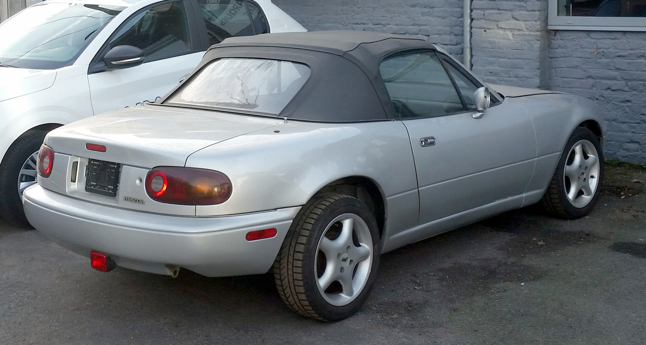

Citation :![[Image: jantesmiata3.jpg]](https://i.postimg.cc/2y1w29h9/jantesmiata3.jpg)
Les "jantes 14' d'origine NB" font en fait partie d'un catalogue de jantes dispo directement chez Mazda. Il en a existé beaucoup, à tel point que certaines n'ont jamais été vues ou presque... Celles là, j'ai du les voir UNE fois, sur une NB grise.
Et normalement, NA et NB sont homologuées en 14 ou 15 pouces (185/60/14 ou 195/50/15). Les NA en 15' ne sont pas très répandues. C'était principalement sur les dernières séries spéciales en fin de commercialisation -1996-1997. Je crois que la seule en France avec des 15 était la série spéciale "Jazz Festival". Dont les jantes iraient bien sur ta NA.
Sur ce lien https://www.jason-parker.net/images/wheels.htm ce sont les "1996 Starlight Mica M Edition and 1997 Twilight Blue STO alloy". A condition de les trouver.
Les jantes à rayons façon Jaguar Type E, déjà vues un jour sur une NB, euh, merci mais non merci

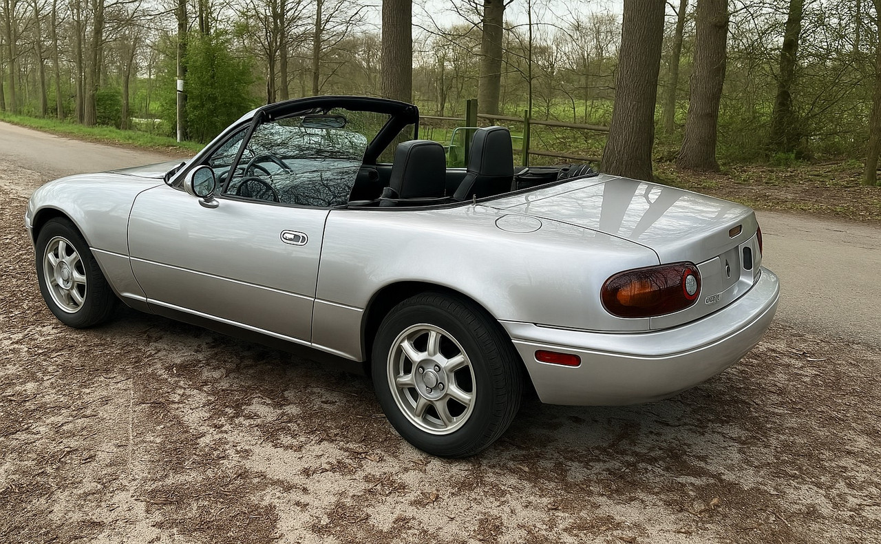

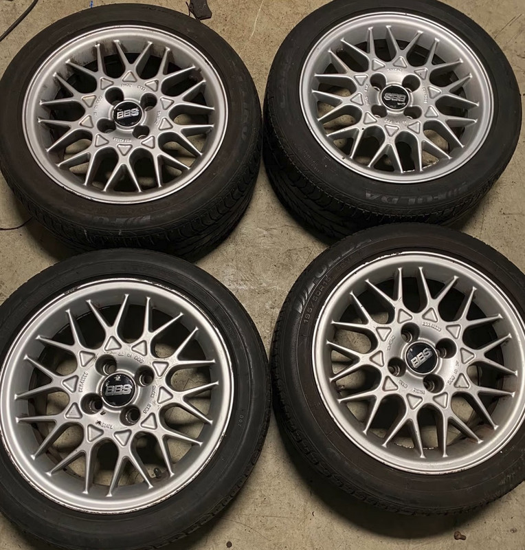

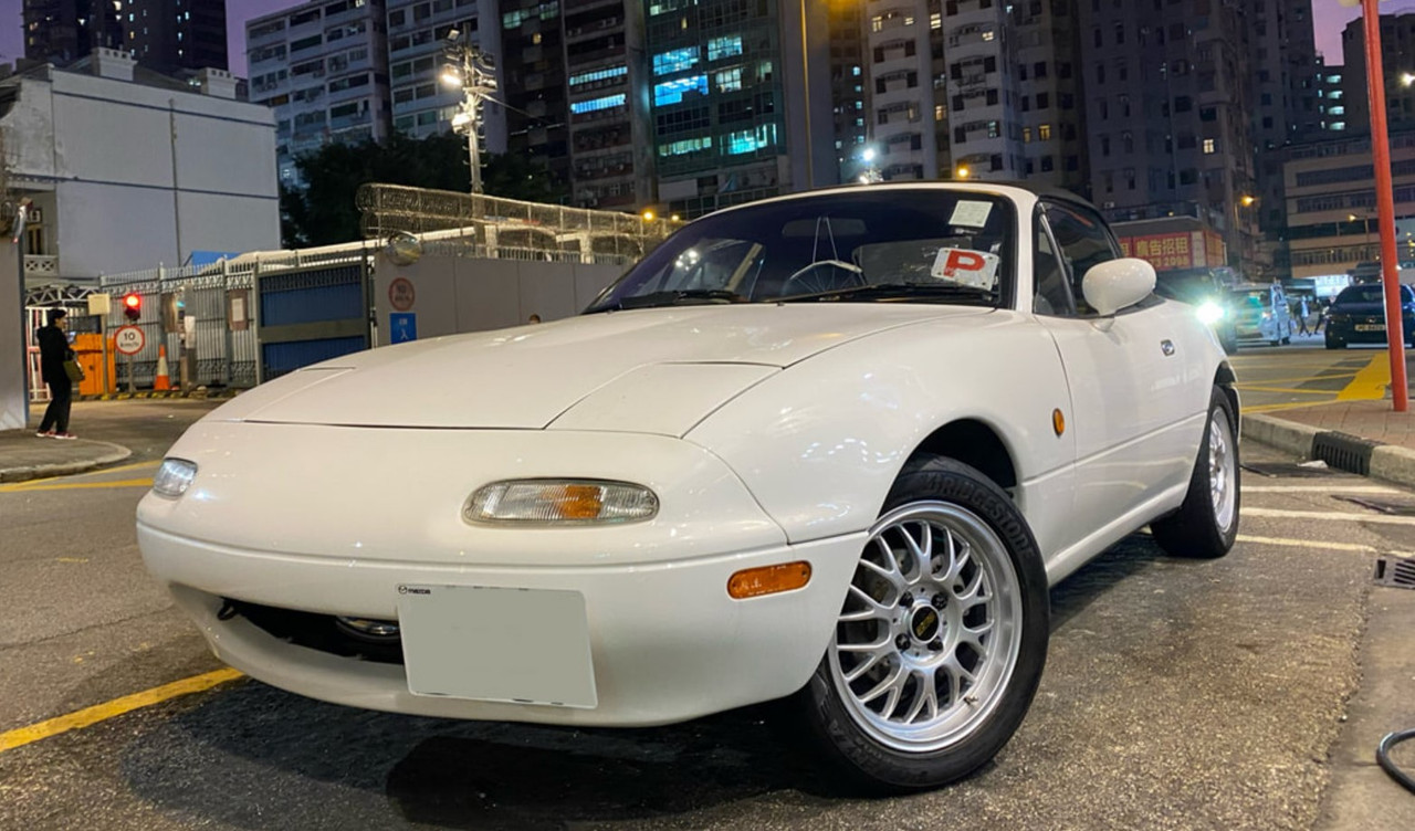

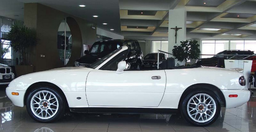

Sinon parlons peu, parlons bien.
J'ai 4 pneus sur mon projet roulant, deux perdent de l'air (genre un bar en 2 jours, mais curieusement pas en roulant 2h) et deux sur 4, c'est beaucoup. Je pense même qu'on peut dire que j'ai la moitié de ce qui tient la voiture sur la route qui a atteint une qualité non représentative de l'excellence attendue (en vrai je fais de la politique).
Vous préférez quoi ?
À ma gauche des Hollow Spoke. C'est du 14'', c'est d'origine (sur les 1.8 dixit @ StephaneLB) et c'est dans mon top 4 des plus belles jantes pour MX-5. En plus le trou central est le bon et avec un peu de chances les écrous que j'ai vont fonctionner. Je sais, c'est des accessoires, mais quand tu débarques dans un domaine, tu cherches parfois la facilité. Surtout quand tu as réussi à acheter les mauvais disques et plaquettes pour ta bagnole après avoir pourtant cherché longtemps.
À ma droite, des BBS. De vraies BBS mais visiblement pour VW à la base.
ça donnerait vaguement ça :
ça ressemble plutôt à d'autres BBS-like (moins de rayons) comme celles-ci :
C'est différent des BBS de Miata d'origine (ici en 14'' cependant, ça change beaucoup l'aspect je trouve)

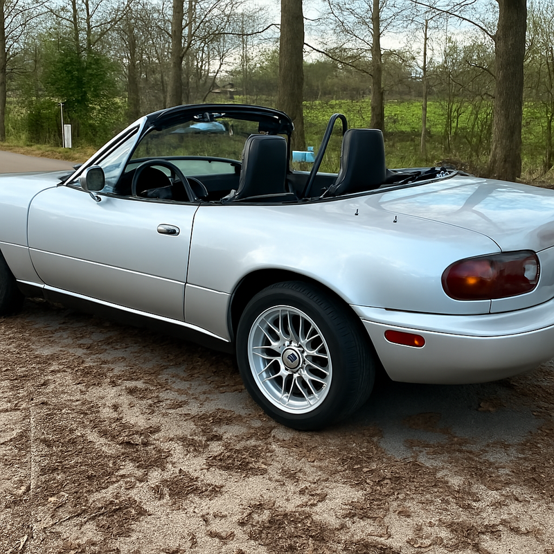

Pour rappel j'ai ça pour le moment :
J'ai estimé le poids d'une jante à 11 kilos (et j'ai tjs des doutes sur cet aspect, mais à part découper le pneu pour voir ce qu'il y a dedans, mes chiffres sont justes).
Je détestais ces jantes, mais je finis par m'y faire (l'être humain est une calamité sans nom).
Les deux possibilités (Hollow et BBS) sont vaguement autour de 500€ avec des pneus corrects dessus.
