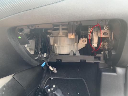

La photo du boitier électronique en question si ça parle à qqn... (situé derrière la boite à gants)

moi je tenterais d'en acheter un d'occasion sur ebay ou LBC, çà doit se trouver à pas très cher et çà se tente pour vérifier si c'est bien lui qui est en panne
au pire si c'est pas çà, tu le revends sur LBC aussitôt (quitte à perdre un petit peu...)
bien commander exactement la même référence que sur le boitier car il y a surement plusieurs modèles
