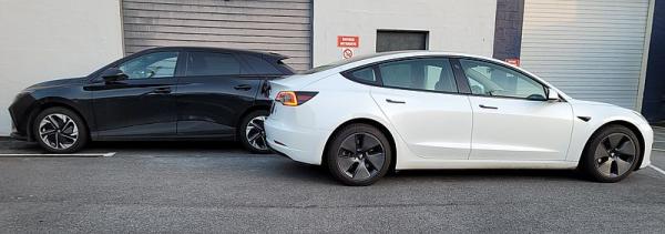

Une voiture de prêt du garage ou j'ai déposé ma Honda en panne.
#35
Non non ce n'est pas la mienne, c'est vraiment un prêt du garage, c'est une Luxury normale (pas grande autonomie)
Voiture quasi neuve, 3 semaines et 1100km)
