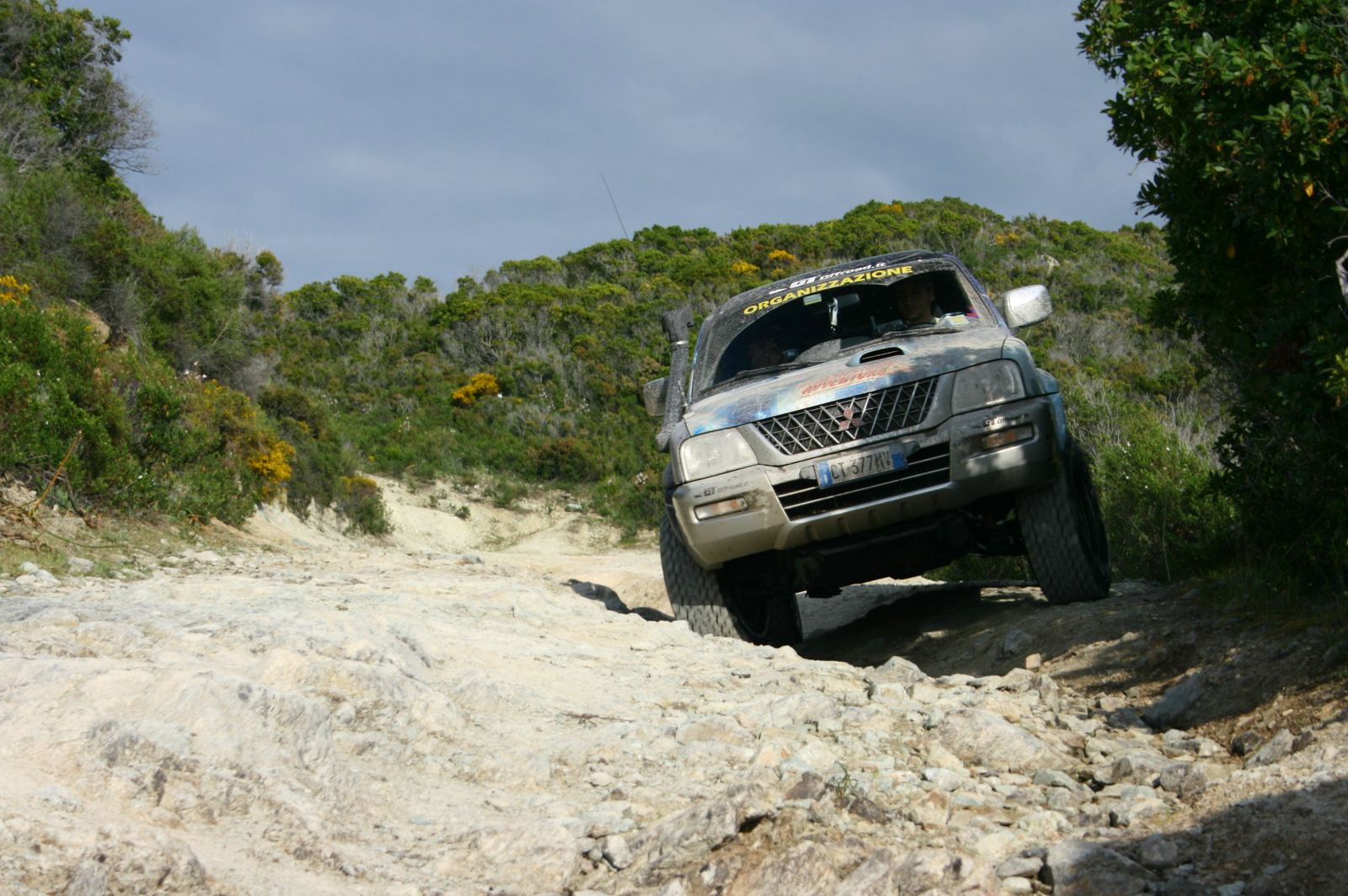

Quelques photos de la piste de Saleccia qui représente ce que je croise quand je sors de la route...
Sinon c'est majoritairement ça :
Mais au bout... le paradis !
