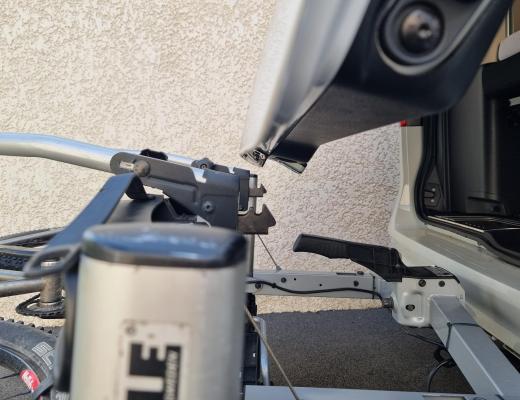

En parlant du porte-vélos, j'ai un vieux (12 ou 13 ans que je l'ai !) Thule Euroclassic 929, il manquait une poignée de centimètres pour que je puisse l'ouvrir (sur le Multivan l'attelage était à la fois plus bas et plus éloigné du bouclier AR). J'ai dû percer de nouvelles fixations du câble de retenue pour pouvoir ouvrir le hayon sur le MP :

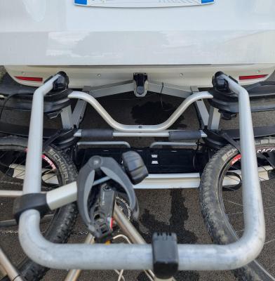

Autre micro bricolage, en montant le porte-vélos samedi je me suis rendu compte que de l'eau stagnait au fond de la pièce plastique en place lorsque l'attelage démontable n'est pas en place (lors du dernier trajet on avait pris un gros orage, de ceux qui t'obligent à rouler à 50 sur l'autoroute). J'ai percé pour que l'eau s'évacue car le bas de la prise 13 broches baignait dans l'eau...
