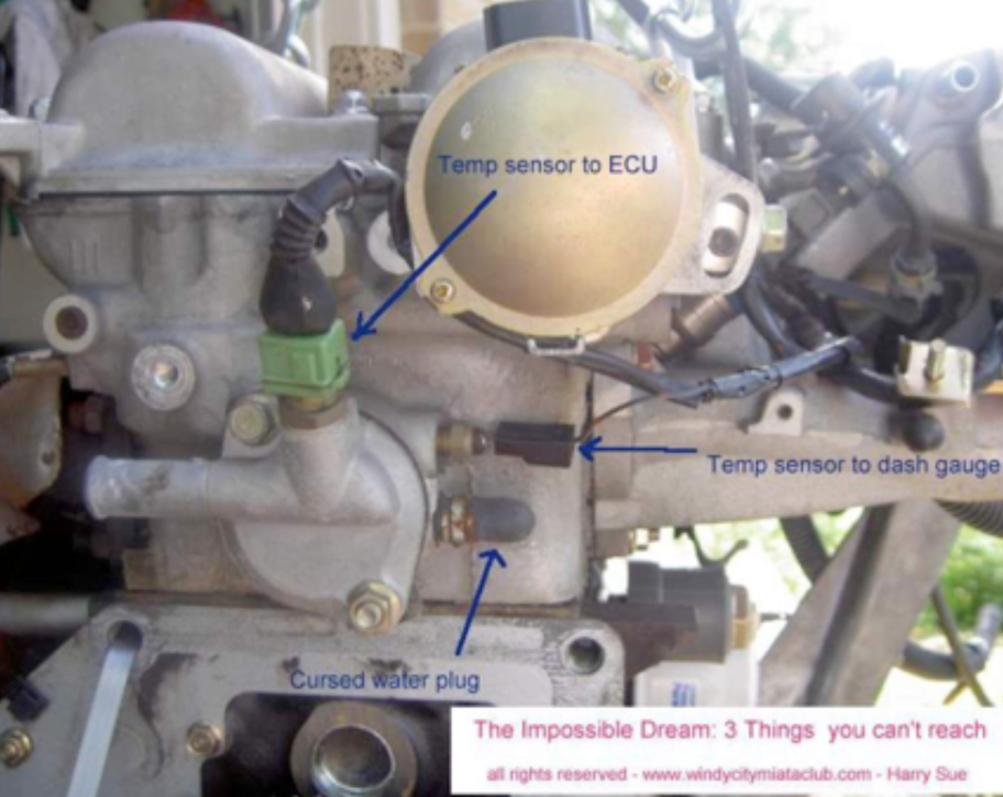

Sinon je pense que j'ai bien les capteurs mentionnés sur cette photo :
[Image: 2-capteurs-temp-derri-re-moteur-miata.png]

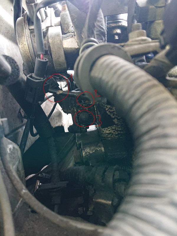

C'est pas facile-facile à photographier, mais chez moi ça donne ça :
[Image: IMG-20250521-192529.jpg]
En 1 le capteur ECU, en 2 le dash gauge et en 3, le cursed machin.
