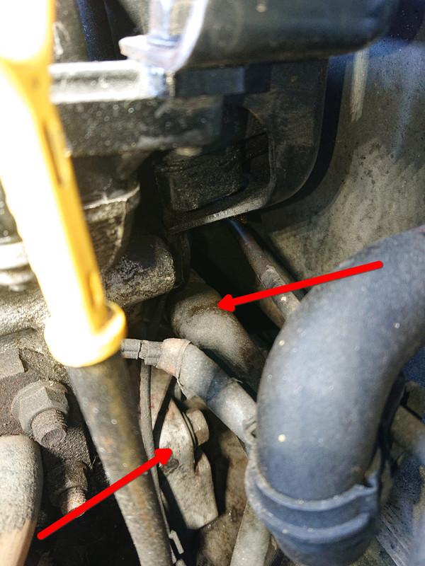

Bon, entre l'entretien du jardin et l'Eurovision, j'ai été faire un micro tour de Miata. J'ai remis du LDR, le garagiste met du rose, ça tombe bien, c'est ce que j'ai en stock.
J'ai ensuite fait 5 km à un rythme pépère.
Une fois rentré, pas de fuite à l'horizon.
Je rentre la voiture au garage (ça dure un bon 2', ça rentre au chausse pied) et là, j'entends le doux sifflement du problème mécanique.
[Image: fuite1.jpg]

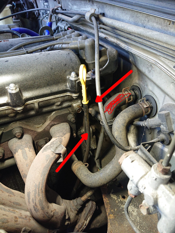

Il y a un tout petit peu de fumée (qqch de blanchâtre, léger qui monte rapidement, genre du bois qui chauffe et qui commence à fumer) qui vient des deux endroits marqués avec les flèches.
J'ai vu une petite bulle au niveau du tuyau en haut à droite. Comme si de l'air sortait de là et qu'on le voyait parce que le tuyau est un peu humide. Ou alors du liquide sort de là. Ou encore, un liquide tombe dessus et bout, parce que ce tuyau est très chaud.
C'est lui, en rouge :
[Image: fuite2.jpg]
Il va vers l'habitacle, j'imagine que c'est du LDR chaud pour la ventilation. En tout cas, après seulement 5km pépère, j'ai déjà de l'air chaud dans l'habitacle et les différents tuyaux que j'ai touchés (du système de refroidissement) ainsi que le radiateur sont chauds, voire bien chauds.
Maintenant c'est vrai qu'on a le collecteur juste en-dessous (en tout cas sur la photo, avec le moteur sous les yeux c'est moins évident). J'ai peut-être une fuite qq part sur ce tuyau qui va vers l'habitacle, ça tombe sur le collecteur et ça fume.
Ce qui est sûr aussi c'est que le sifflement fait vraiment truc sous pression qui fuit.
Je retesterais demain en laissant tourner le moteur au ralenti après avoir fait le tour du quartier.
