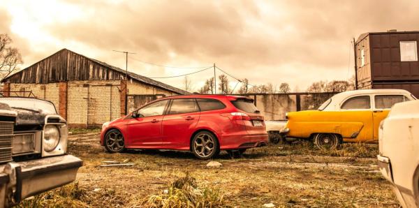

Certaines des photos viennent des articles du magazine comme je l'avais évoqué ici
J'avais essayé de contacter le photographe du trip à Moscou pour savoir s'il était possible de lui acheter un tirage mais n'ai jamais eu de retour.

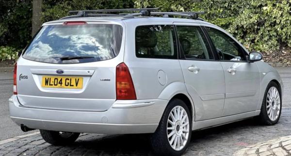

J'aime beaucoup la ST170, surtout qu'elle a existé en break, dommage qu'il soit si dur d'en trouver d'en trouver une propre désormais.
