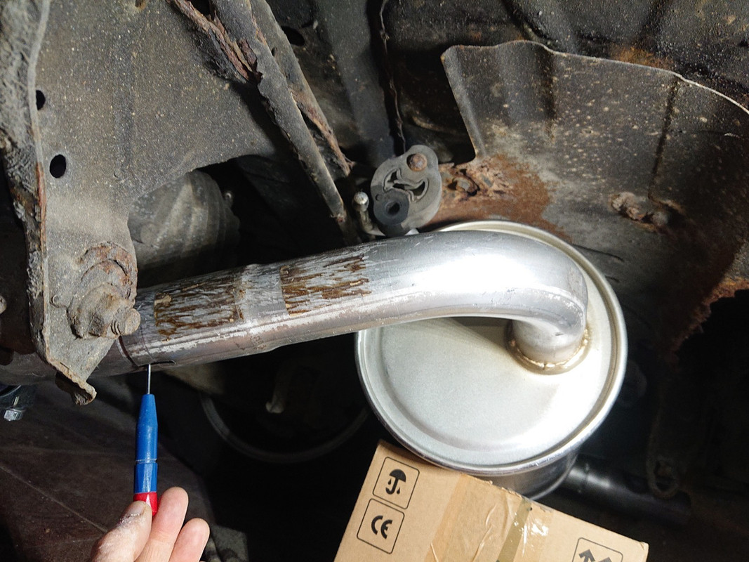

Alors... revigoré par cette petite victoire vos hourras nourris, je me suis attaqué au silencieux.
Ah ben c'est pas pareil !!
Le problème : a priori catalyseur + ligne + silencieux sont plus courts que les précédents. Il manquerait 5 cm pour emboîter correctement ligne et silencieux. Actuellement c'est fixé sur un petit centimètre et ça tient avec la bague de serrage fournie.
Le vendeur du pot me dit qu'il faut assembler le tout au sol avant de placer la ligne "complète" (sans le collecteur, quand même). Si j'ai bien compris il faut clamper le truc avant de fixer l'ensemble aux différents caoutchoucs d'accrochage.
Du coup... je me suis mis sous la voiture.
Sans rampe, sans pont, sans fosse. Ça passe, mais on va dire que c'est pas ergonomique.
Retirer le silencieux, ok. Au passage j'ai appris comment on arrivait à défaire les fixations des caoutchoucs. Vive le WD40 parce que sans, amaïe !
(c'est du belge, mais ça se passe d'explication  )
Par contre, en rampant, soulever le silencieux et tenter de l'emboîter dans la ligne... je n'y suis pas parvenu. J'ai essayé de le soutenir avec des cartons, des serres-joints inversés, un autre serre joint pour rapprocher le silencieux de la ligne... en même temps je pense que la partie du silencieux qui s'emboîte a été un peu écrasée par le collier et le montage provisoire. Là aussi, WD40, mais je pense que je n'arrive tout simplement pas à mettre les deux parties bien en face pour les emboîter.
Là j'ai mis deux colsons pour tenir le silencieux plus prêt et réessayer, mais je fais une pause.
Le tournevis montre la position du tube droit : ça s'emboîte très peu.
Mais si je veux emboîter les 7 cm prévus (partie du silencieux élargie), je me dis que la tige d'accrochage du pot va toucher la barre qui rejoint les deux suspensions arrière (barre très profondément rouillé d'ailleurs).
J'ai pris les dimensions, je vais chercher un manchon. M'étonnerait pas qu'on puisse quand même emboîter et placer tel quel, mais même en tapant dessus (maillet caoutchouc), ça ne rentre pas vraiment.

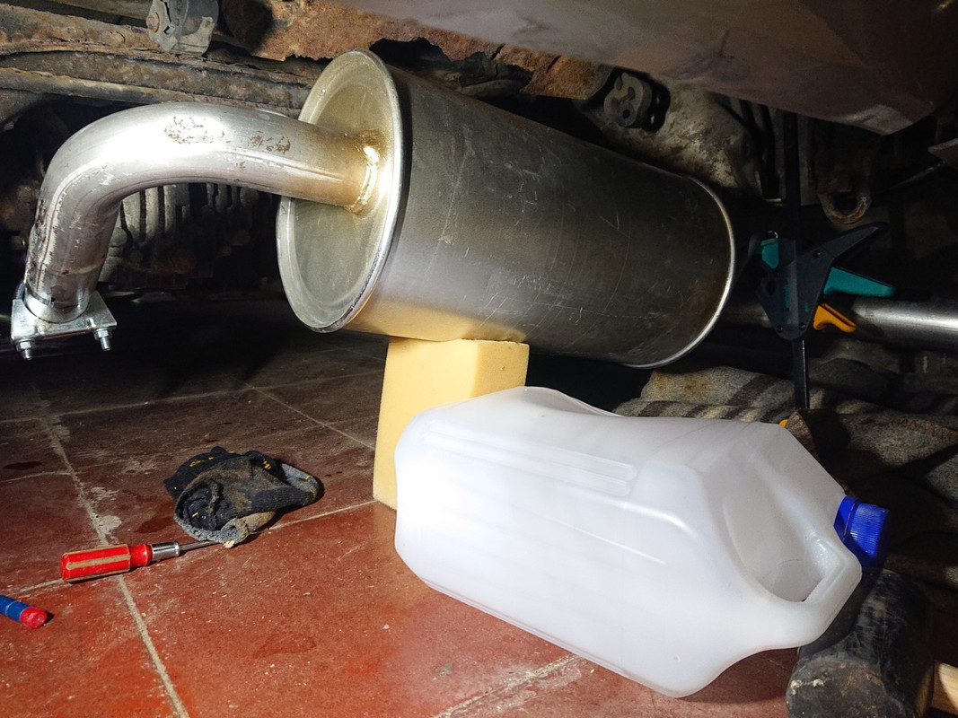

Bon, j'ai réussi à emboîter les deux machins, mais comme je le craignais, la patte d'accroche du silencieux vient buter contre la barre transversale. Et puis le silent bloc (?) qui accroche les deux pattes est beaaaaaauuuucoup trop petit. L'écart entre les deux pattes est de 8cm de centre à centre, et le silent bloc d'origine a un entraxe de 4. Même en tirant dessus ça ne marche pas. Je pense que je garagiste n'a pas mis les deux joints que j'avais fournis (le truc arrondi aplati) mais ce n'est pas ça qui va compenser les min. 4cm manquants.
Du coup je pense commander ça :
https://www.amazon.fr/QWORK-d%C3%A9chapp...r=8-2&th=1
Et un manchon comme ça :
https://www.amazon.fr/TAKPART-flexible-u...r=8-9&th=1
Ou comme ça :
https://www.amazon.fr/d%C3%A9chappement-...86&sr=8-51
Le diamètre extérieur côté ligne est de +/- 50mm et côté silencieux, l'intérieur fait un peu plus de 49mm (ou 50, elle s'emboîtent).
Soit pour utiliser le silent long, soit le manchon, soit les deux en fonction de ce que ça dit, c'est difficile à estimer sur papier.
Ah, sinon l'intérieur du tube est déjà couvert d'une fine pellicule noire. C'est normal ? Je veux dire, c'est un échappement, c'est par définition pas super propre, mais je m'attendais à moins de dépôt pour les 25km parcourus depuis le changement (sur 3 ou 4 trajets).

Bon, j'ai désemboîté un peu mes machins, remis les silents blocs côté sortie silencieux (ils étaient mettables) et hop, le 3e, côté ligne, était assez proche que pour être refixé. Du coup ma ligne et le silencieux sont mieux emboîtés. Bon, mieux ce n'est pas parfait, y'a 2 cm de recouvrement. Avant j'avais plus mais je n'arrivais pas à replacer les silents blocs.
Bon, ça restera comme ça pour le moment...

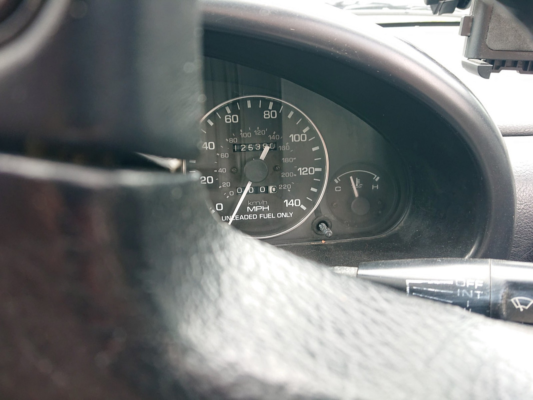

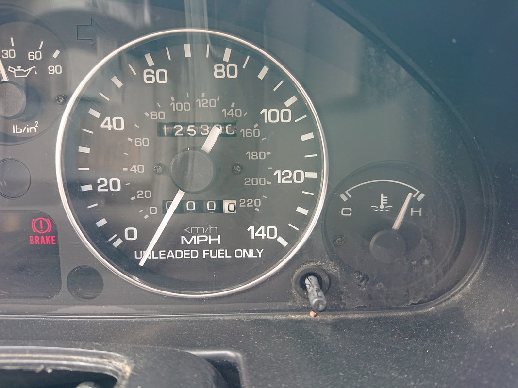

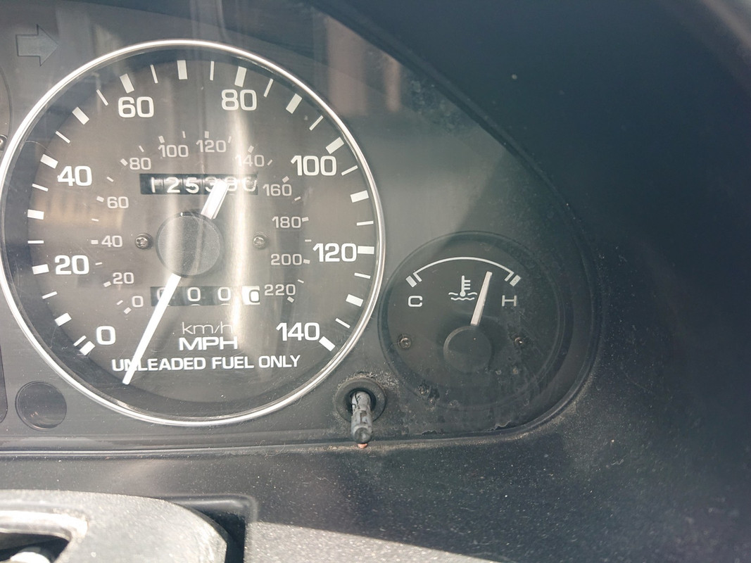

Alors hier j'ai enfin pu aller rouler un peu. Cette fois-ci j'ai mis l'enregistrement du tracé avec le GPS, du coup je sais que j'ai fait 53km pour une heure de route. Il y a même la vitesse max. atteinte. Ah mon avis ça ne marche pas bien, parce qu'il m'affiche une vitesse qui n'est autorisée que sur autoroute. Pourtant je n'ai pas pris l'autoroute. Ces GPS ne sont pas au point
Bref, j'ai un peu roulé.
Bonne nouvelle : les durites ne fuient pas, même après une bonne heure de route avec qq arrêts-check moteur tournant.
L'indication de t° reste fantasque.
Après 2 minutes sans rouler :
Après 2 kilomètres roulés gentiment :
(les km ne bougent pas, c'est "normal")
L'indicateur restera sur cette position tout le reste du trajet. À ce stade toutes les durites sont chaudes sauf la grosse en bas de radiateur. Celle-là ne sera chaude que quelques kilomètres plus loin.
La jauge ne montera plus haut qu'une fois rentré à la maison, moteur au ralenti. Le ventilateur se mettra d'ailleurs en marche à un moment.
A priori ça reste une indication fantasque, mais je note quand même qu'avant j'approchais plus le H en roulant, voire je le dépassais au ralenti. J'ai fait le même genre de trajet, j'ai roulé de la même façon globalement.
Donc soit chipoter à la sonde a changé qqch, soit ma fuite induisait un problème de refroidissement. J'ai quand même remis 5 litres de LDR alors qu'il n'y en a que 2 qui sont sortis quand j'ai vidangé. Évidemment j'ai fait les deux en même temps, donc je ne sais pas qui influence quoi.
Au passage, je préfère le bruit du pot standard. C'est bien plus calme comme ça. Un peu trop même, pour être honnête. Les accélérations restent rageuses, mais moins. Il me faudrait un pot silencieux en régime stabilisé et plus expressif entre 4000 et 7000 tr. Non je ne suis pas difficile
Sinon le catalyseur fait son boulot et ça pue nettement moins qu'avant. L'odeur est différente, plus âcre, plus sèche mais beauuuuuuucoup moins présente. Je me demande quand même si je ne devrais pas changer la sonde lambda aussi (je pense l'avoir repérée au début du collecteur).
