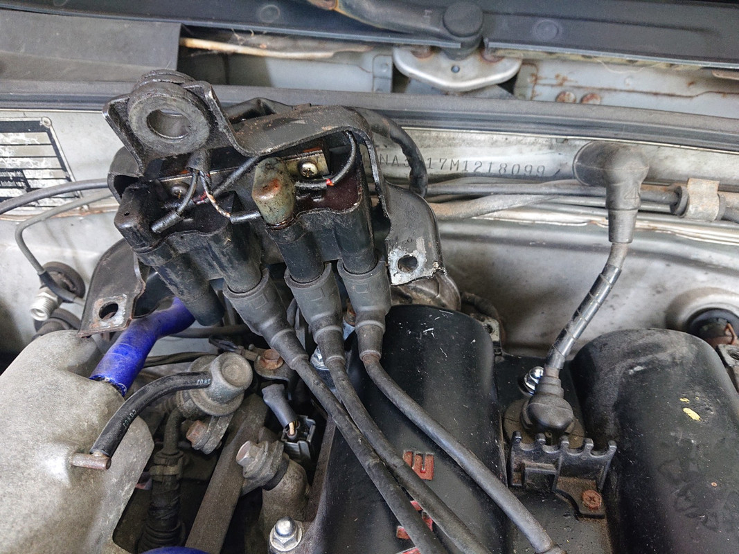

devrais nettoyer ton moteur avec un dégraissant freins, ou autre produit bien fort pour dégraisser (il y en a chez Facom très puissant) ça rendrait plus propre, et tu verras de manière plus objective les fuites actuelles, et pas les traces du passé

(05-22-2025, 06:58 AM)Topper Harley a écrit : devrais nettoyer ton moteur avec un dégraissant freins, ou autre produit bien fort pour dégraisser (il y en a chez Facom très puissant) ça rendrait plus propre, et tu verras de manière plus objective les fuites actuelles, et pas les traces du passé
C'est vrai, mais je n'y connais rien. J'avais cru comprendre il y a longtemps qu'on sprayait le machin et qu'on rinçait tout à l'eau et j'en étais resté sur "je vais pas faire ça sur mon gravier"
Puis la fuite de LDR est apparue.

Dégraissant freins, c'est un aérosol sous forte pression. T'asperge, ça dégraisse et ça gicle le gras, t'essuies éventuellement et c'est àpeuprès propre. Maintenant si t'as du gravier classé monument historique, y'aura des gouttes dessus

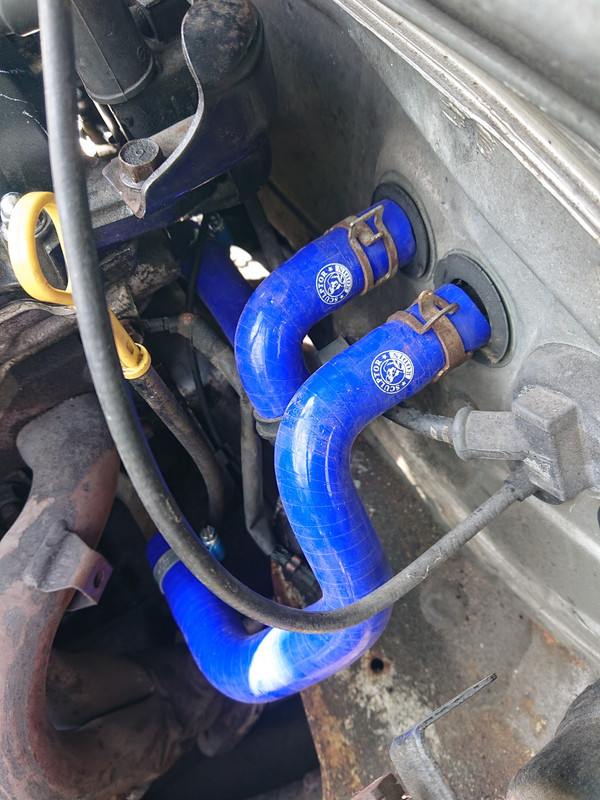

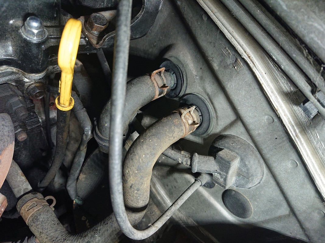

Les deux durites :
Première chose : couper la batterie.

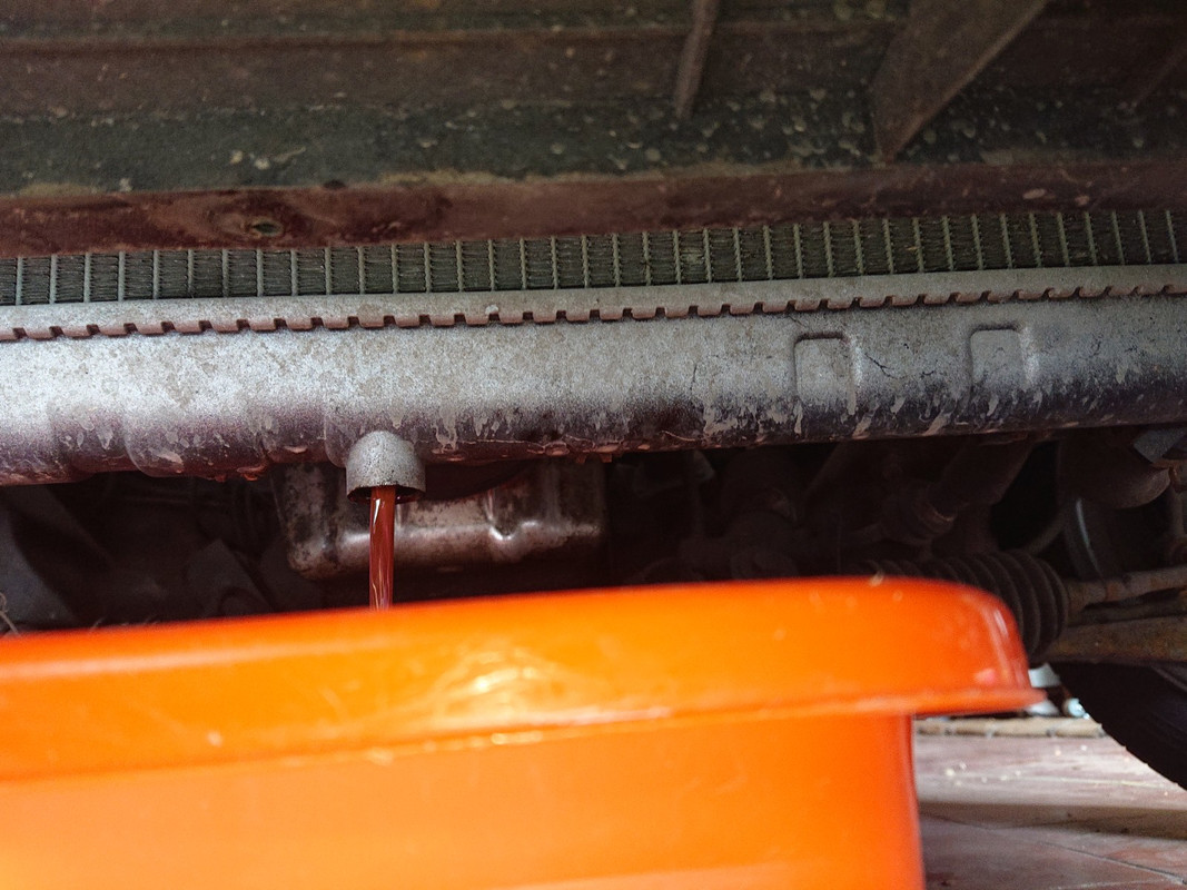

Ensuite, vider le circuit de LDR :
Ça pisse dru.
Enlever également le machin des bougies dont j'oublie toujours le nom :
On a plus de place pour bosser.

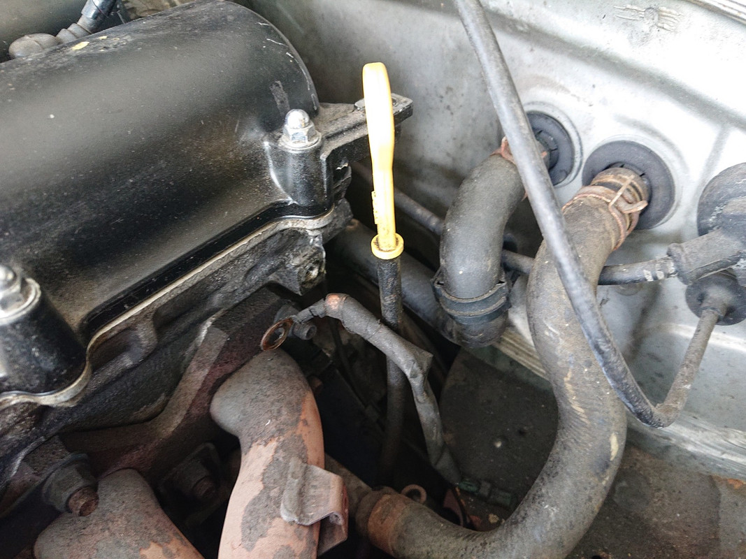

Ouf : ça a déjà été enlevé, je n'ai donc que deux boulons à dévisser, le 3e, réputé pour être chiant comme un cours de chimie organique dans le noir à 8h du matin, n'a pas été replacé. Un classique, parait-il.
On conseille, dans les vidéos que j'ai vues (3), d'enlever la mise à la terre du moteur :

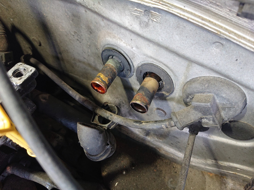

Une fois les colliers desserrés (plus facile que ce que je craignais), je vois bien que la durite colle bien au reste. Je comprends pourquoi on insiste bien pour y aller doucement dans twister le machin.

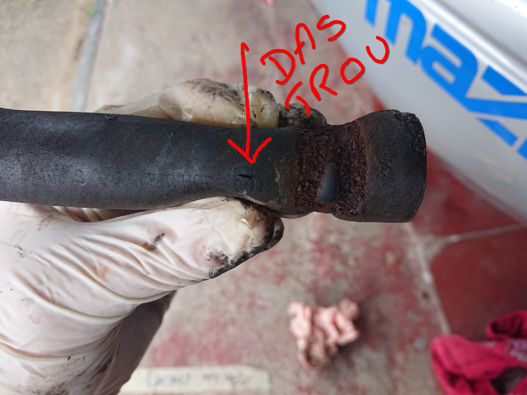

Du coup, foutu pour foutu, je coupe la durite en deux (l'avantage de vider le LDR...) histoire de ne pas forcer sur la partie qui traverse le pare-feu (?). La durite est assez rigide.
Je découpe la partie restante en deux, gentiment, avec un cutter bien coupant. Comme pour dénuder des fils, couper assez qu pour déchirer à la main sans abîmer le truc en-dessous. Bon, j'aurai fait une très légère marque sur le tube du radiateur de chauffage. Très légère. Il ne s'est pas plaint.
Et j'applique la même technique pour les 3 autres extrémités. Celles qui sont côté moteur sont plus solides que celles côté habitacle.
Sur la durite fautive, on voit bien le trou d'où mon LDR sortait.
![[Image: rchau7.jpg]](https://i.postimg.cc/h47MzVSC/rchau7.jpg)
Elle était plus souple que l'autre, elle a peut-être déjà été changée (aspect un peu différent)

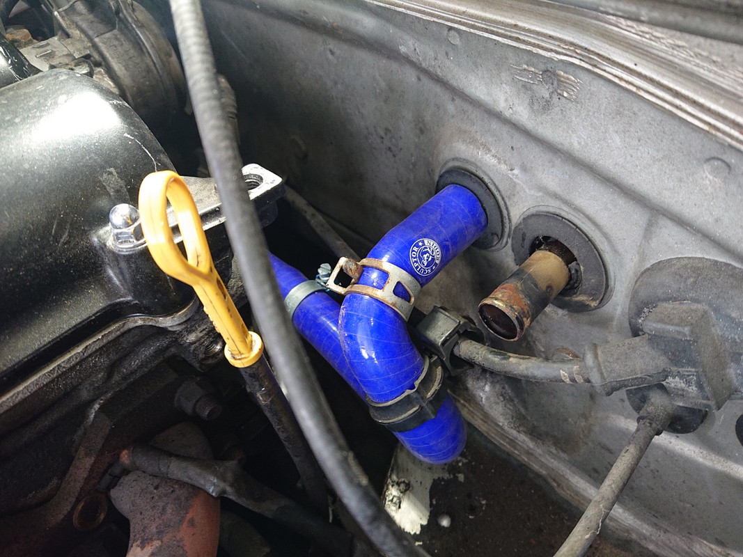

Il faut dire que ces deux durites passent quand même à côté du moteur et au-dessus du collecteur...
Et puis on continue.
En bas j'ai mis des colliers de serrage classiques, à vis. Les tubes sont plus solides, je craignais moins d'écraser qqch en serrant. Au-dessus, côté habitacle, j'ai remis les colliers existants. Ils sont en bon état globalement et j'imagine qu'ils serrent ce qu'il faut.
Remontage des trucs démontés, re-remplissage du radiateur, démarrage de la bête, massage de la grosse durite (oui, mais non  ) qui arrive au radiateur pour virer les bulles (je répète ce que YT a dit) capuchon ouvert, moteur chaud ça dégueule, ça mouille mes graviers monument historique...
Comme rien ne coule je vais faire qq km, je reviens, ça ne coule tjs pas, toutes les durites sont chaudes, le ventilo se met en marche et j'ai tjs mon aiguille aux 3/4.

Mais je suis content. Enfin un peu de mécanique. Bon, facile évidemment, mais je suis content quand même
Demain : je m'attaque au silencieux à refixer.
