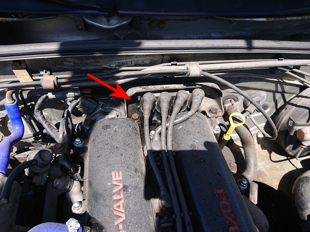

Je rentre, je coupe le moteur. Y'a un bruit d'un truc qui fuit au niveau du moteur.
Là je me rappelle que j'avais eu ça la dernière fois que je l'avais sortie. Plus longue route, le bruit venait du moteur côté pare-brise, ça s'est arrêté rapidement, je n'y ai plus pensé.
Sauf que maintenant, ça fume. Pas comme dans un film, juste un peu, mais ça fume.
ça vient de là :
[Image: IMG_20250516_144301_1p.jpg]
Y'a même un peu de liquide. ça s'est assez vite arrêté.
Je ne suis pas mécanicien mais ça ne sent pas bon du tout. Et je ne parle pas de l'odeur.

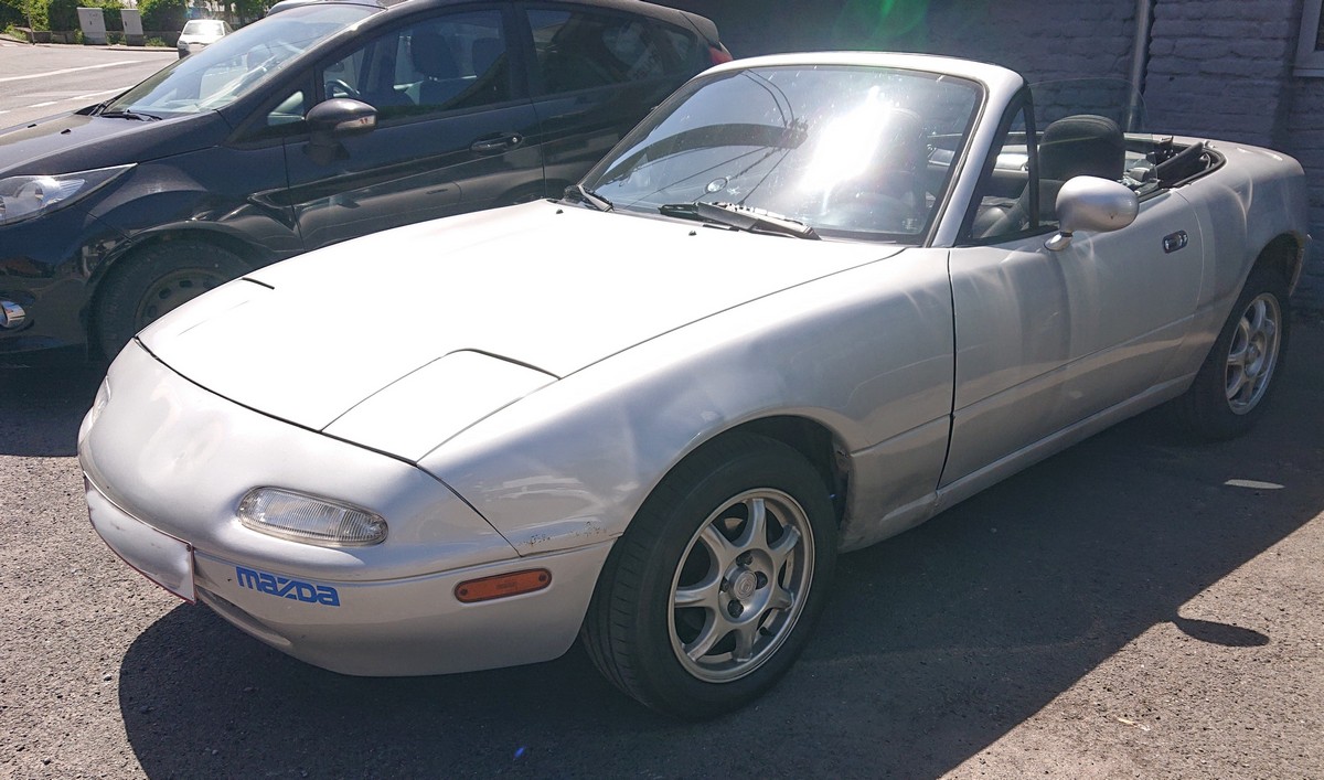

Sinon à part ça elle a ses nouvelles jantes.
[Image: IMG_20250516_142621pp.jpg]
Elle est mieux comme ça non ?
Bon, le moteur est peut-être foutu, mais elle est plus jolie.
On ne peut pas tout avoir.

C'est pas juste une fuite de joint de cache culbuteurs?
(05-16-2025, 05:39 PM)Topper Harley a écrit : C'est pas juste une fuite de joint de cache culbuteurs?
C'est une hypothèse : https://www.reddit.com/r/Miata/comments/.../#lightbox
Hypothèses sur Reddit : CAS O Ring ou valve cover gasket (joint cache culbuteur, je vais devenir bon en jargon mécanique)
(c'est tout à fait ce que j'ai, les symptômes)

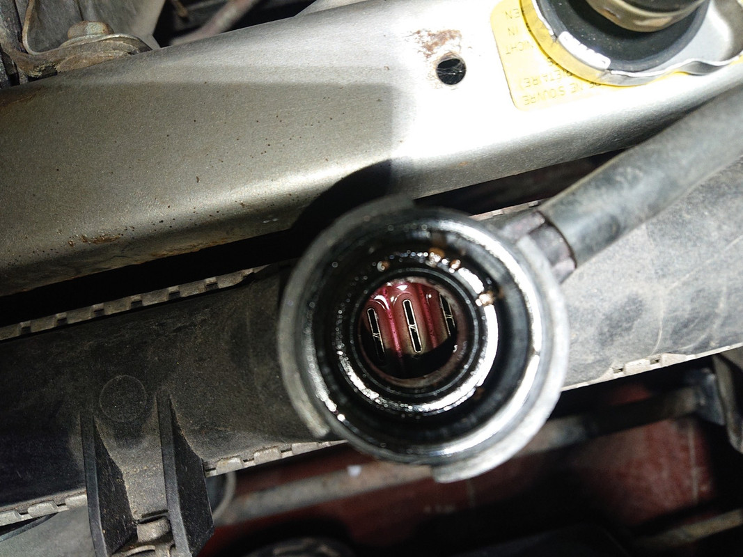

Bon, maintenant que ce moteur est froid, j'ai été vérifier 2-3 trucs.
Mauvaise nouvelle : le bocal de LDR est vide.
Bonne nouvelle : il en reste dans le radiateur W
[Image: IMG-20250516-182007-P.jpg]

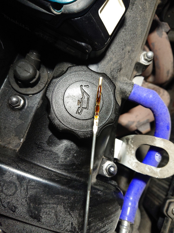

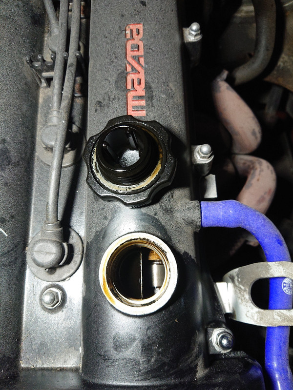

Pas de mayonnaise apparente non plus au niveau du bouchon d'huile. Et il reste de l'huile aussi.
[Image: IMG_20250516_182250P.jpg]
[Image: IMG_20250516_182346P.jpg]

C'est pas obligatoirement grave.
La fuite ça peut être une durite ou le radiateur de percé, mais moteur chaud sous le capot ça devrait sentir fortement le ldr (sauf si tu mets de l'eau du robinet, ce qui est une mauvaise idée)
(05-16-2025, 07:04 PM)Topper Harley a écrit : C'est pas obligatoirement grave.
C'est difficile à dire pour l'odeur. Moteur chaud sous le capot ça sentait pas des masses. Après ça a gentiment fumé 1 minute.
Ce qui est sûr c'est que ça ne pue plus la vieille voiture sans catalyseur. Par contre ça sentait un peu le chaud, ni fort, ni pas fort, une odeur un peu sèche, peut-être un peu façon fumigène en boîte de nuit.
(qui dit encore "boîte de nuit" ? Lol2 )
J'avais mis ça sur le compte du nouvel échappement. ça a senti après 5km, à un rond point après une belle ligne droite (genre : l'odeur qui te suit et qui revient vers l'habitacle).
Mais c'est peut-être du LDR vaporisé. Je ne me souviens plus bien de l'odeur que ça avait dans ma Xantia. Une de leurs maladies : fuite de LDR dans la radiateur d'habitacle. Et ça sent.
Sinon le LDR est rose (cf. photo radiateur), ce qui me surprend. Je sais que les couleurs ne sont pas officielles, mais j'ai appris récemment que, chez VW du moins, il fallait absolument mettre du G13 violet dans le T5 (moi je trouve ça rose) et surtout ne pas le mélanger avec d'autres qualités sous peine d'explosion du moteur (j'exagère peut-être un peu, le manuel est en flamand W) Genre tu peux mélanger du G12++ avec du G13 mais pas avec du G12+ (c'est subtil).
Donc je m'attendais à voir du LDR vert dans ma Miata, mais il semble tout aussi rose/violet que celui de notre T5. Remarque, si c'est le cas, c'est pratique, vu qu'on en a acheté en vacances Lol2  (et que finalement ce T5 n'a consommé du LDR qu'en montagne, et rien sur 1800km d'autoroute, mais c'est un autre sujet).

Aucun conseil à te donner niveau mécanique hélas, mais elle est vraiment sympa avec ces jantes!! Love Bien
Par prudence, et vu qu'on s'approche de l'été, même en Belgique, je ne compléterais le niveau qu'avec de l'eau déminéralisée pour l'instant
(05-16-2025, 08:52 PM)Martini a écrit : Par prudence, et vu qu'on s'approche de l'été, même en Belgique, je ne compléterais le niveau qu'avec de l'eau déminéralisée pour l'instant
Pourquoi de l'eau au lieu de LDR ?

(05-16-2025, 08:51 PM)Vince a écrit : Aucun conseil à te donner niveau mécanique hélas, mais elle est vraiment sympa avec ces jantes!! Love Bien
Clairement Love
Par contre les roues ont l'air petites. Mais ça lui va bcp mieux. Niveau conduite ça a l'air bcp plus léger / maniable, mais sur 10km je me fais peut-être des idées.
